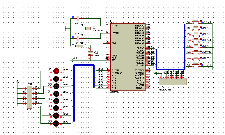

我的单片机设计按键指示灯,含源程序和仿真图
查看数: 1761 | 评论数: 0 | 收藏 0
发布时间: 2019-4-21 09:44
按键指示灯的设计 用C语言编写源代码 Proteus仿真出来 最后结果是按下相应的按键就会有相应的LED亮 希望对大家有用 #include <AT89X52.h> void Delayms(unsigned int MS) {        ...
