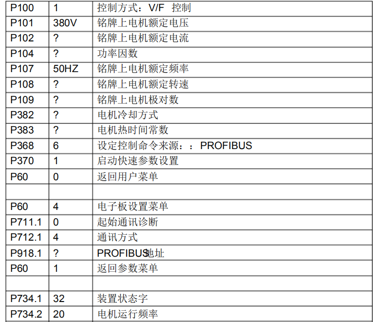

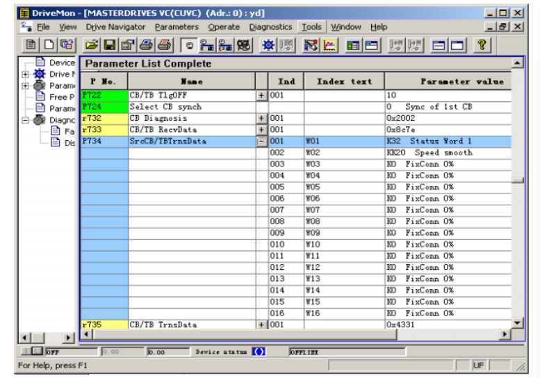

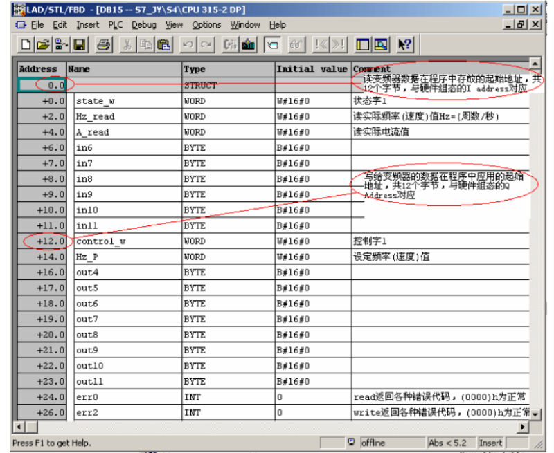

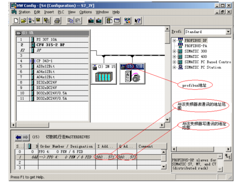

文中通过举例讲述了PROFIBUS-DP现场总线在生产现场的具体应用,详细介绍了西门子PLC与变频设备通过PROFIBUS-DP通讯的硬件组态、软件编程以及变频器的相关参数设置。 在工业厂矿的生产应用中,尤其是钢铁冶金行业, ...
