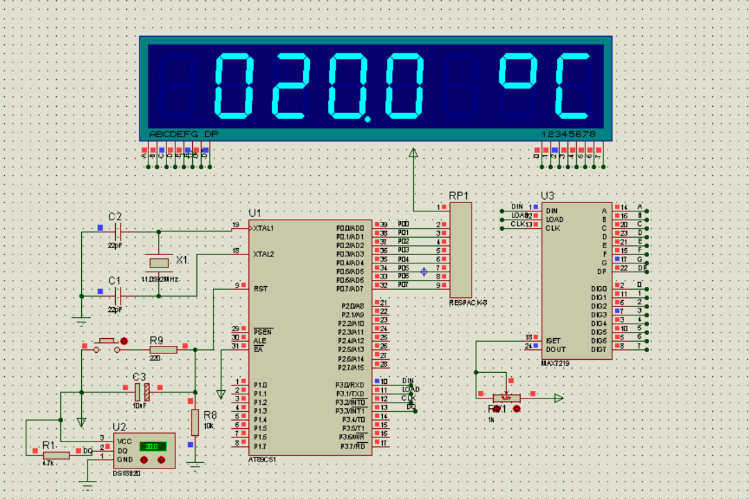

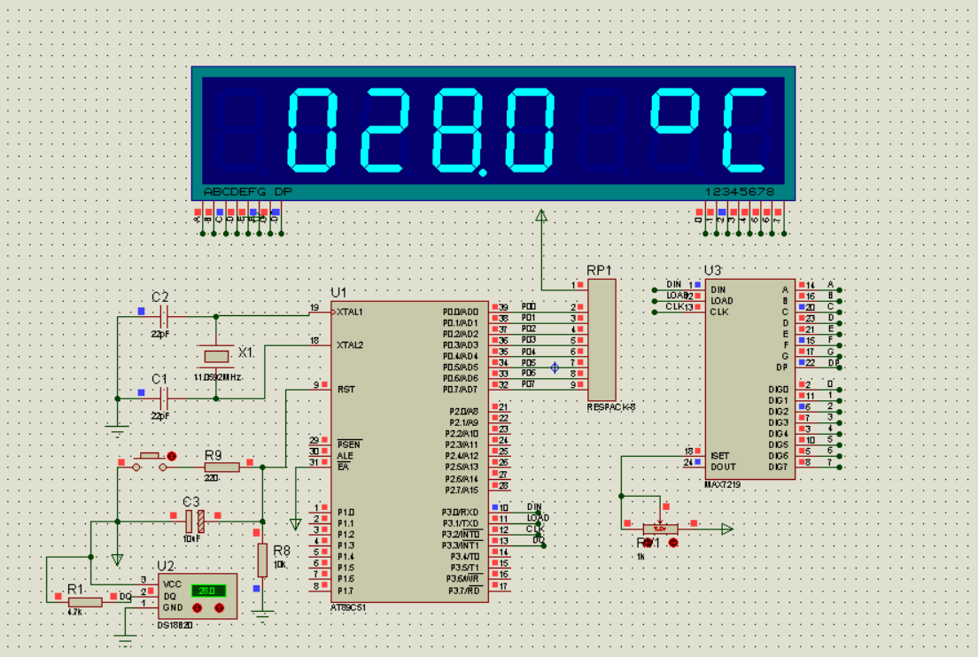

基于单片机的温度检测程序
查看数: 4161 | 评论数: 0 | 收藏 0
发布时间: 2019-4-25 10:07
#include<reg52.h> #include<intrins.h> #define uint unsigned int #define uchar unsigned char sbit din=P3^0;                  sbit lo ...
