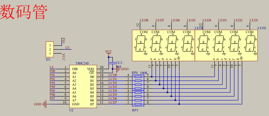

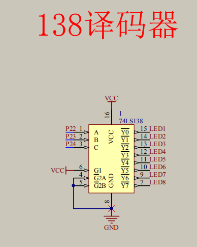

我想用普中科技的51单片机开发版实现数码管动态显示,可是我为什么不能实现这个功能啊?谢谢,我是一只小小白啊   #include<reg52.h> sbit LSA=P2^2; sbit LSB=P2^3; sbit LSC=P2^4; unsign ...

个人建议循环用switch case语句,少延时程序,最好设置一个子程序不然太乱,可以参考谱中给的例程:
*                              动态数码管显示实验                                                                                                  *
实现现象:下载程序后数码管从右至左显示0-7。
注意事项:如果不想让点阵模块显示,可以将74HC595模块上的JP595短接片拔掉。
#include "reg52.h"                         //此文件中定义了单片机的一些特殊功能寄存器
typedef unsigned int u16;          //对数据类型进行声明定义
typedef unsigned char u8;
sbit LSA=P2^2;
sbit LSB=P2^3;
sbit LSC=P2^4;
u8 code smgduan[17]={0x3f,0x06,0x5b,0x4f,0x66,0x6d,0x7d,0x07,
                                        0x7f,0x6f,0x77,0x7c,0x39,0x5e,0x79,0x71};//显示0~F的值
* 函 数 名         : delay
* 函数功能                   : 延时函数,i=1时,大约延时10us
void delay(u16 i)
        while(i--);
* 函 数 名         : DigDisplay
* 函数功能                   : 数码管动态扫描函数,循环扫描8个数码管显示
void DigDisplay()
        u8 i;
        for(i=0;i<8;i++)
                switch(i)         //位选,选择点亮的数码管,
                        case(0):
                                LSA=0;LSB=0;LSC=0; break;//显示第0位
                        case(1):
                                LSA=1;LSB=0;LSC=0; break;//显示第1位
                        case(2):
                                LSA=0;LSB=1;LSC=0; break;//显示第2位
                        case(3):
                                LSA=1;LSB=1;LSC=0; break;//显示第3位
                        case(4):
                                LSA=0;LSB=0;LSC=1; break;//显示第4位
                        case(5):
                                LSA=1;LSB=0;LSC=1; break;//显示第5位
                        case(6):
                                LSA=0;LSB=1;LSC=1; break;//显示第6位
                        case(7):
                                LSA=1;LSB=1;LSC=1; break;//显示第7位
                P0=smgduan[i];//发送段码
                delay(100); //间隔一段时间扫描
                P0=0x00;//消隐
* 函 数 名       : main
* 函数功能                 : 主函数
* 输    入       : 无
* 输    出             : 无
void main()
                DigDisplay();  //数码管显示函数

位选错了,普中开发版的位选顺序是000>100>010>110……还有消影和延时
没加,还有那个位选建议用case语句写,普中开发版不是有学习视频吗,视频时间也不长,建议看视频学习比较好。
