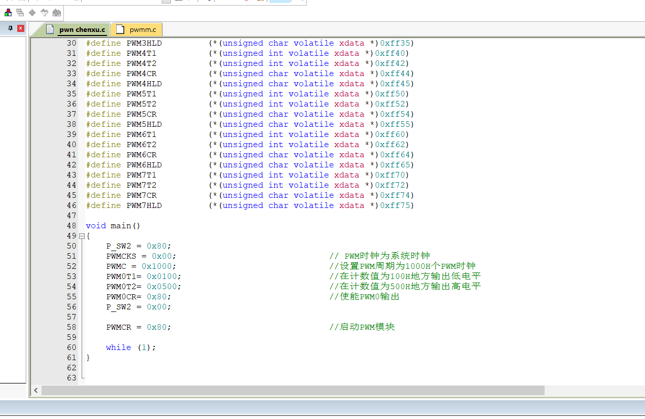

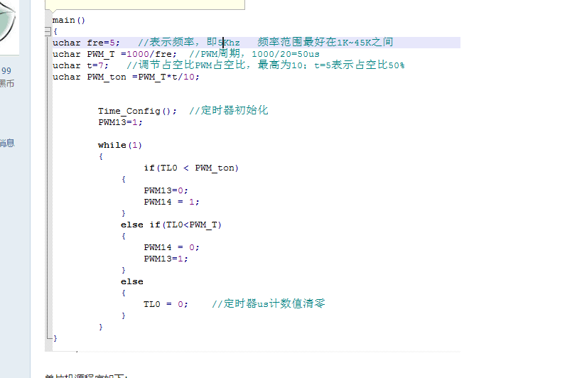

芯片的型号是stc8a8k64,驱动的步进电机是Risym THB6128步进电机驱动板模块电机控制驱动器2A电流/128细分 要求程序要可以调节占空比,频率,周期。类似于第二幅图片。
