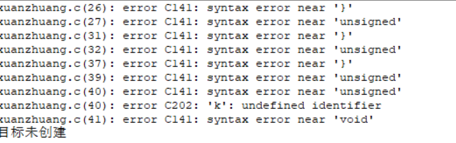

新手求助,为什么会出现这种错误啊,找了半天原因都没找到
查看数: 2408 | 评论数: 6 | 收藏 1
发布时间: 2019-5-4 10:38
自己尝试写的旋转led的程序 #include <STC15F2K60S2.H> #define uint unsigned int #define uchar unsigned char void delay(int ms) {    uint i,j;     for(i=0;i<ms;i++) ...

数组最后一个逗号去掉(大括号前面的),这个子程序void delay(int ms)
{    uint i,j;
     for(i=0;i<ms;i++)
       for(j=0;j<5;j++);
最后少个大括号

给你改了,对比一下就知道哪里错了。

  70.                 p45=1; //P4^5=1;  不允许

  82.                 delay(30);

ID:525872 发表于 2019-5-4 12:23

//你这块芯片是电平触发中断,对这个芯片没有查询过,51系列是下降沿触发外部中断

还有P是大写,你很多dispplay有很多小写
ID:525872 发表于 2019-5-4 12:12
main里最后加一个死循环while(1);
