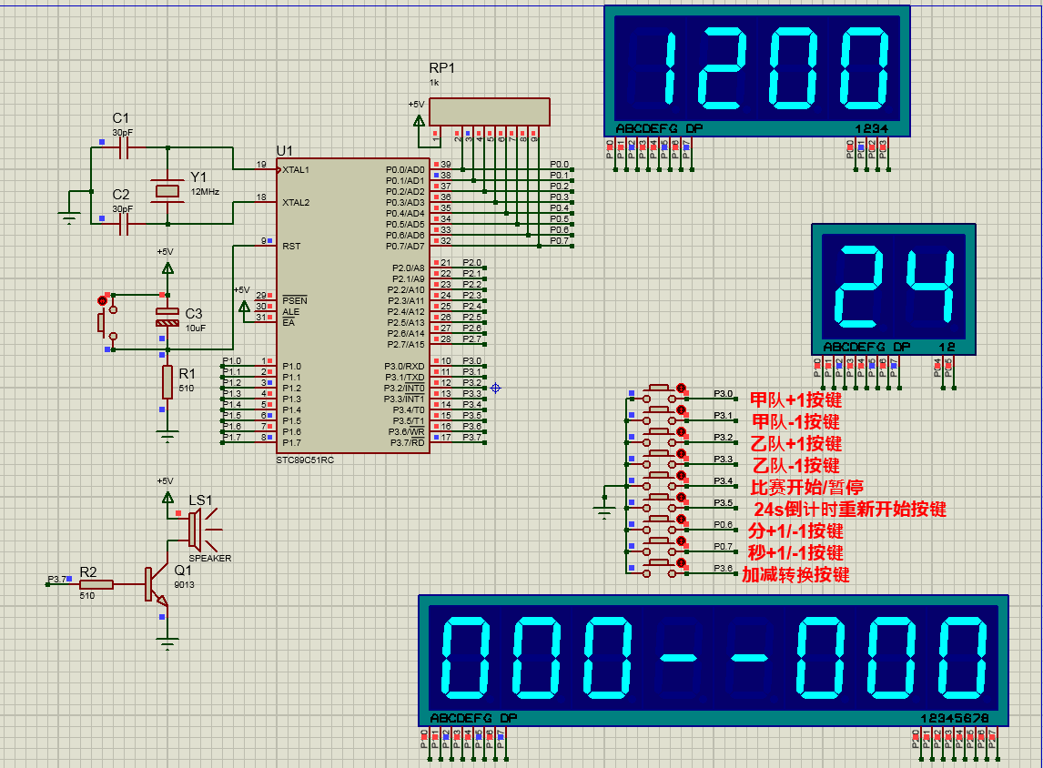

本帖最后由 真有趣 于 2019-5-5 17:28 编辑 自己设计了个51单片机的篮球计时计分器,仿真没有问题,实物的独立按键却没有反应,按下后数码管没有任何变化,我排查过不是焊接的问题,有没有大佬知道可能是哪方面的 ...

P0口记得接上拉电阻

看程序怎么写的了。如果是1有效,那么接地一端换电阻上拉的高电平。如果是0有效,那么另一端接上电阻上拉的高电平。

看楼主这仿真图,用到了9个按键,你实物上是9个独立按键还是矩阵按键?
独立按键

位选哪里接点三极管,单片机接口记得接上拉电阻(仿真不需要),加强亮度方式,至于按键没反应看看按键编程哪里看看程序
