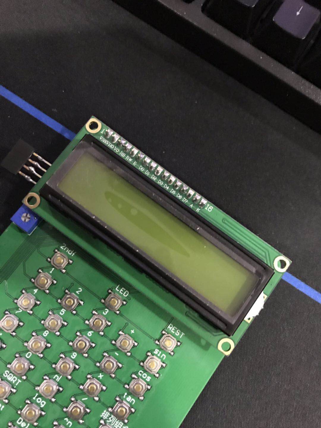

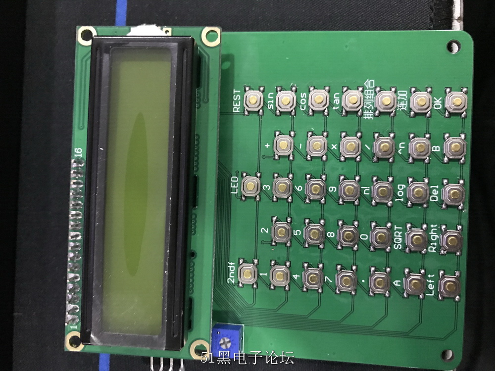

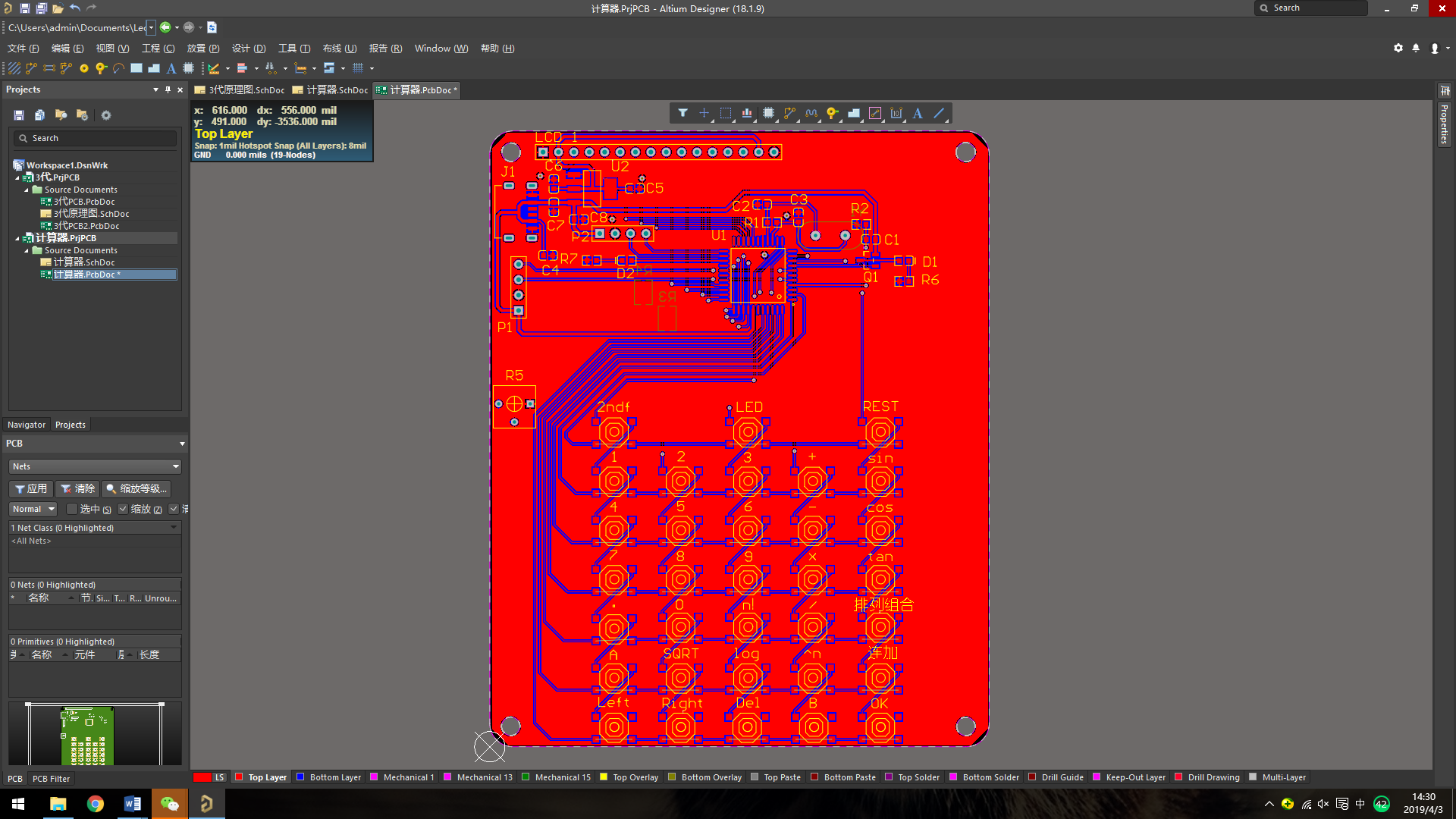

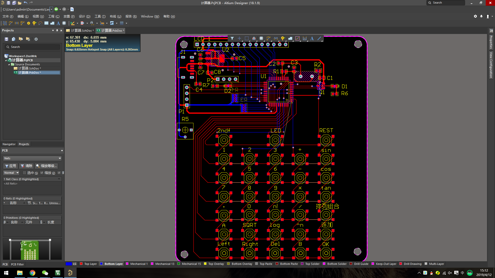

之前在学校基本没学过单片机之类的,后来去了一家公司实习,在一个搞单片机的大佬下开始学习,就做了个计算器,主要算法:加减乘除乘方开方三角函数排列组合等等,矩阵键盘用的5*7的,有些键没用上,屏幕LCD1602,原 ...

//键盘键码数组,部分为ASCII码
//键盘上的ABCDF,键并没有用上(E作为浮点数的格式符了),
//这是由于单片机ROM只有8K,不能再扩展功能了(十六进制),但是保留按键。
uchar code keyval[5][7]={
0Xb2,0X31,0X34,0X37,0X2E,0X41,0Xa9,
0X20,0X32,0X35,0X38,0X30,0XA1,0Xaa,
0Xb3,0X33,0X36,0X39,0XA6,0XA5,0Xb1,
0X20,0X2b,0Xb0,0X2a,0X2f,0Xa0,0X20,
0Xb4,0Xa2,0Xa3,0XA4,0XA7,0XA8,0X3d,
