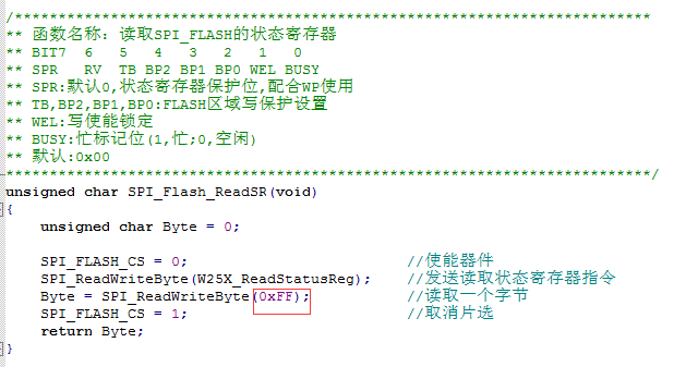

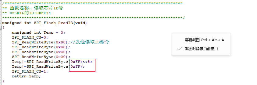

MCU SPI读操作的一点疑问,不明白为啥发送0xff
查看数: 5179 | 评论数: 3 | 收藏 0
发布时间: 2019-5-6 16:21
开始不明白为啥发送0xff,后面明白了0xff的作用就是让时钟工作,才能把数据读出来,这么说0xff就是一个垃圾值,任意发送一个值,也是可以读出数据的,还有就是0xff是否写入flash里去了呢?希望好心人解答

例如:CLK上沿移出数据:
当CLK上沿后,必定移出了一个新的数据,你待它稳定后(做几个空操作)读数据口不就得到这一位数据了吗,它移8次,你就读8次,不就得到一个字节了吗?

读的时候要注意一个问题,因为从模式是没法提供时钟的,所以主模式下必须要在接收的同时提供时钟。办法就是发送一个字节来实现,因为还是上面说的,发送一个字节就意味着收到一个字节,代码和写完全一样,只要把读出来的字节保存即可,我是这么理解的
