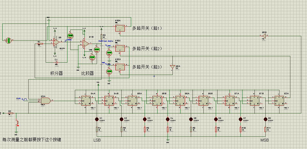

双积分型的原理,构建的数电AD转换器电路图
查看数: 2517 | 评论数: 1 | 收藏 0
发布时间: 2019-5-8 18:36
该设计使用双积分型的原理,构建的数电AD转换器。仿真电路包括积分器,比较器,选择器核显示部分,量程输入为0-5V;输出采用8位LED灯显示,用8位LED灯的组合的十六进制表示测得的电压数值。注意提供的附件内容只包含 ...
