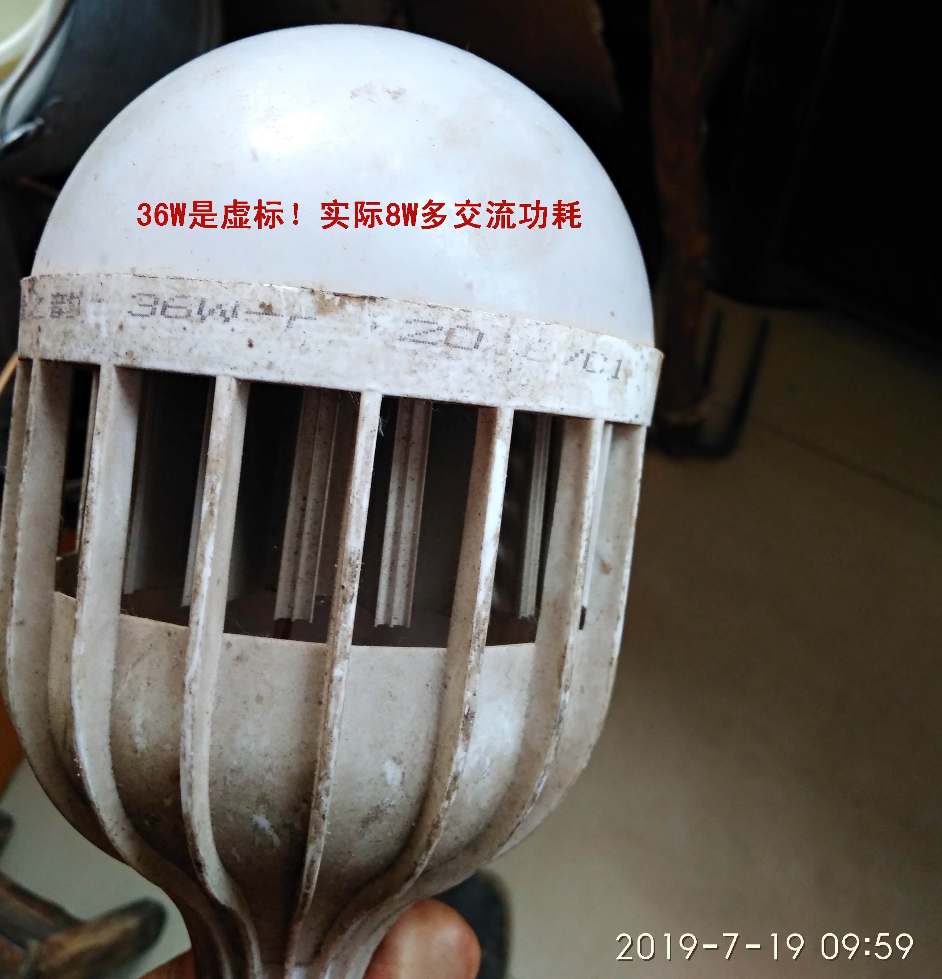

这是某220V市电LED灯带的一个串联单元,请问每个LED的工作电流是多大?5-10毫安吗?再大了可能吗? 两个LED电流20毫安,180欧姆电压降就超过了LED工作电压了,这在发光效率上是不合算的。

楼主,你是想论证‘假节能’问题吗?(现实中,我们使用的节能器件,很多其实并不节能!)
