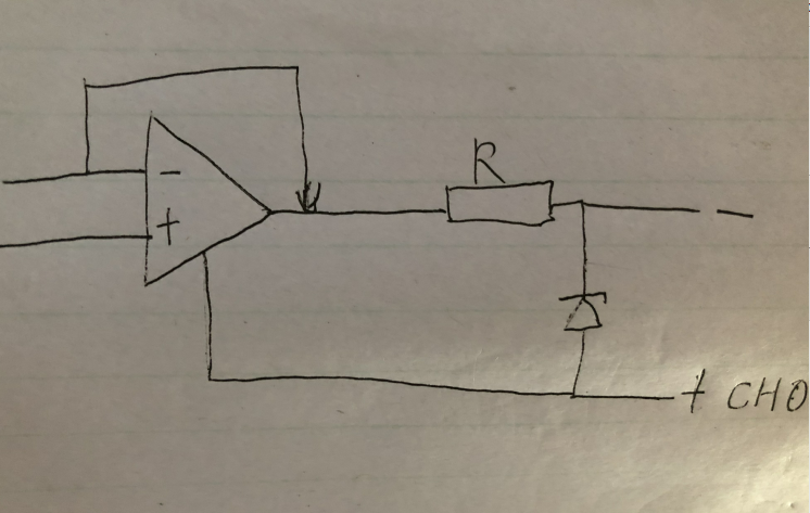

电压表电压输入端加一个电压跟随器和稳压管应该怎样画电路图

电压输入是经过电阻分压的,之后要限制电压最大为5V,

电压跟随对了,稳压管没有接对,正极应该接地,当电压超过5V,稳压管导通,把电压短路保护IO端口。

这样画对吗
