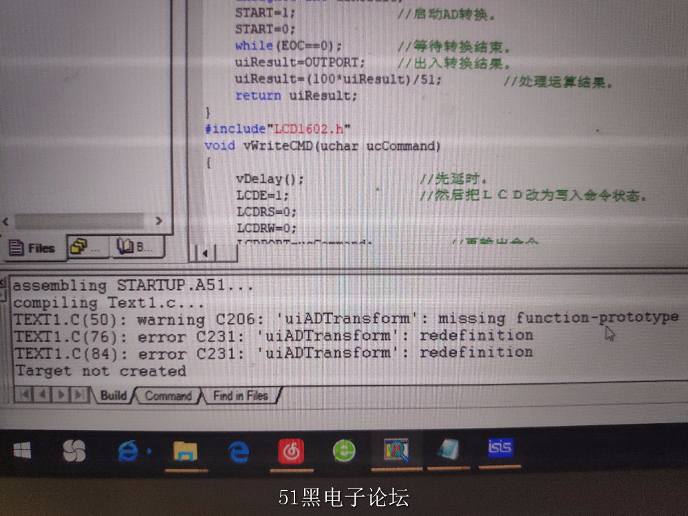

单片机程序编译错误
查看数: 1261 | 评论数: 2 | 收藏 0
发布时间: 2019-5-12 18:09
这个问题怎么解决,求大神教
ID:536890 发表于 2019-5-13 13:52

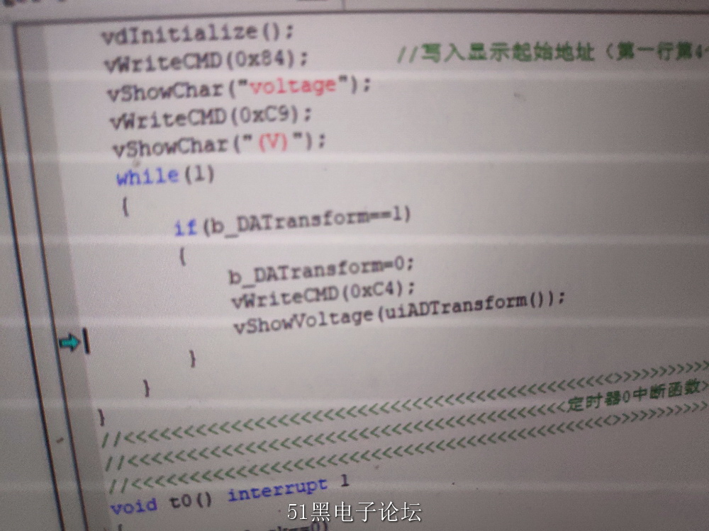

函数声明遗漏了,再检查检查
ID:451506 发表于 2019-5-12 23:50
这是第50行调用的函数没有进行函数声明。你的UIAdt……函数应该是定义在了主函数的后面,忘记了在主函数前进行函数声明。
