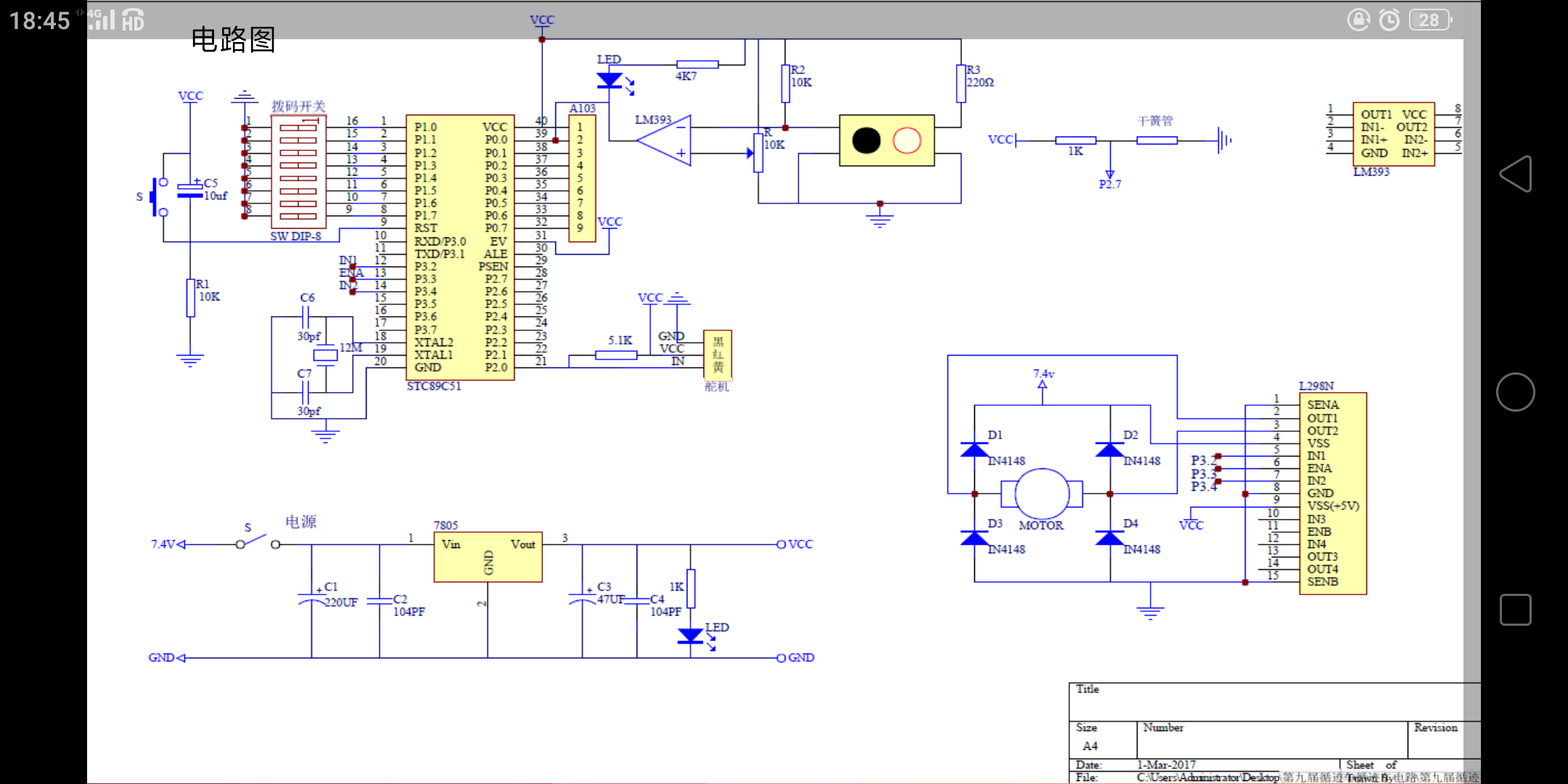

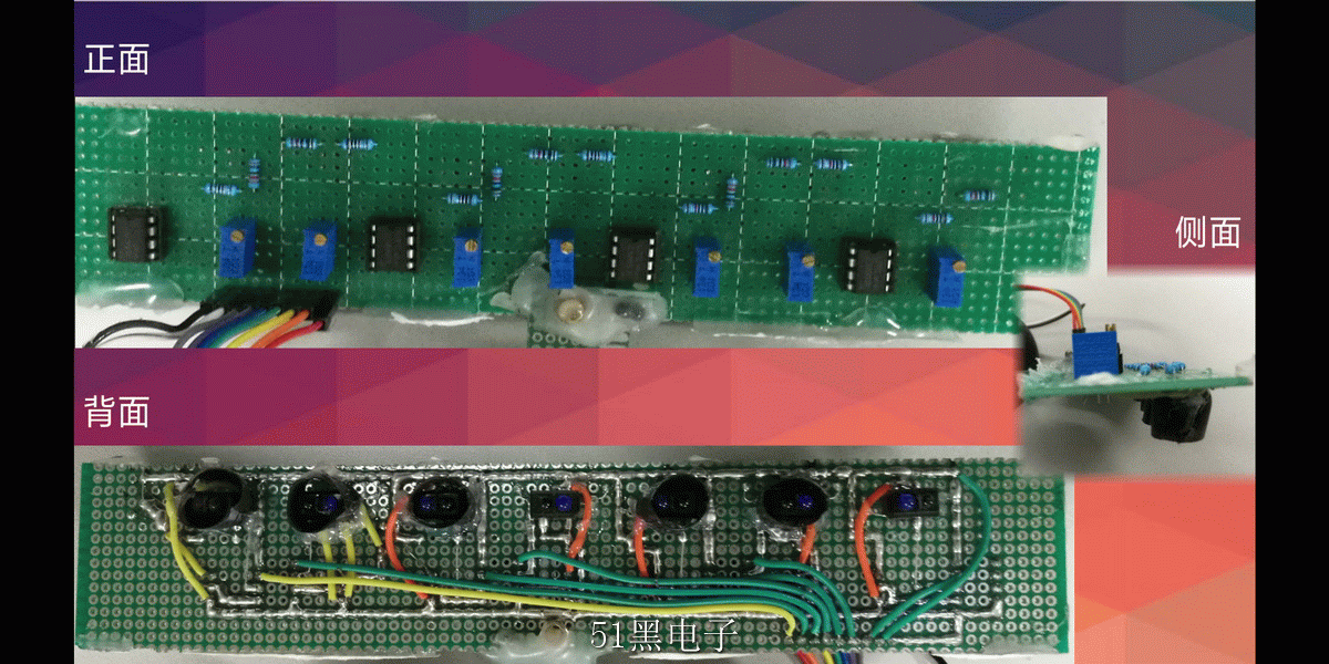

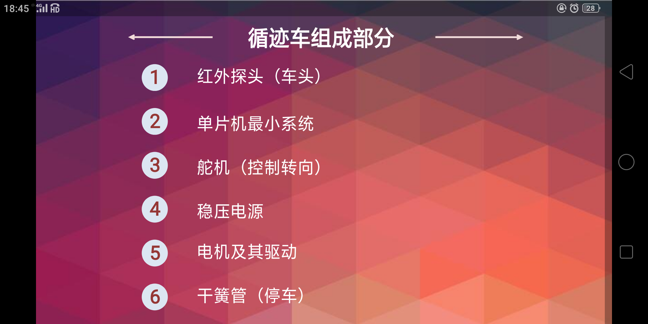

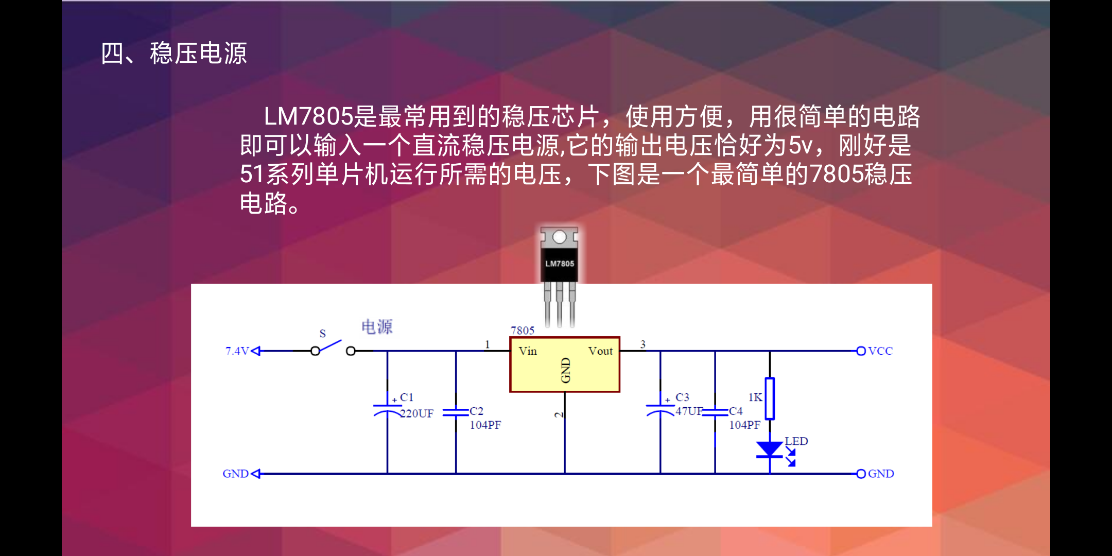

自己写的循迹车循迹程序,多多指教 单片机源程序如下: #include <reg52.H> #define uchar unsigned char #define uint unsigned int /*****************延时函数 1ms******************/ void delay(unsigne ...
