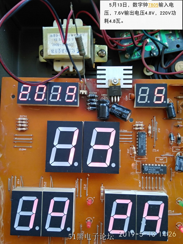

把7805输出“+5V”端改接3.6-3.8V电压,总电流可降为110毫安左右,功耗大大降低(室内使用亮度尚可)。

用变压器降压整流7805稳压供电效率没有50%,一半功率消耗在发热了。如取消变压器和7805稳压,改为手机充电器(开关电源5V输出)供电,功耗2瓦以内。
ID:96682 发表于 2019-5-15 13:00
楼主这么弄功耗并没有变,只是降低了数码管亮度仅此而已。但是改为 3.6 ~ 3.8 V 时,这货还能像原先正常一样正常工作么?
