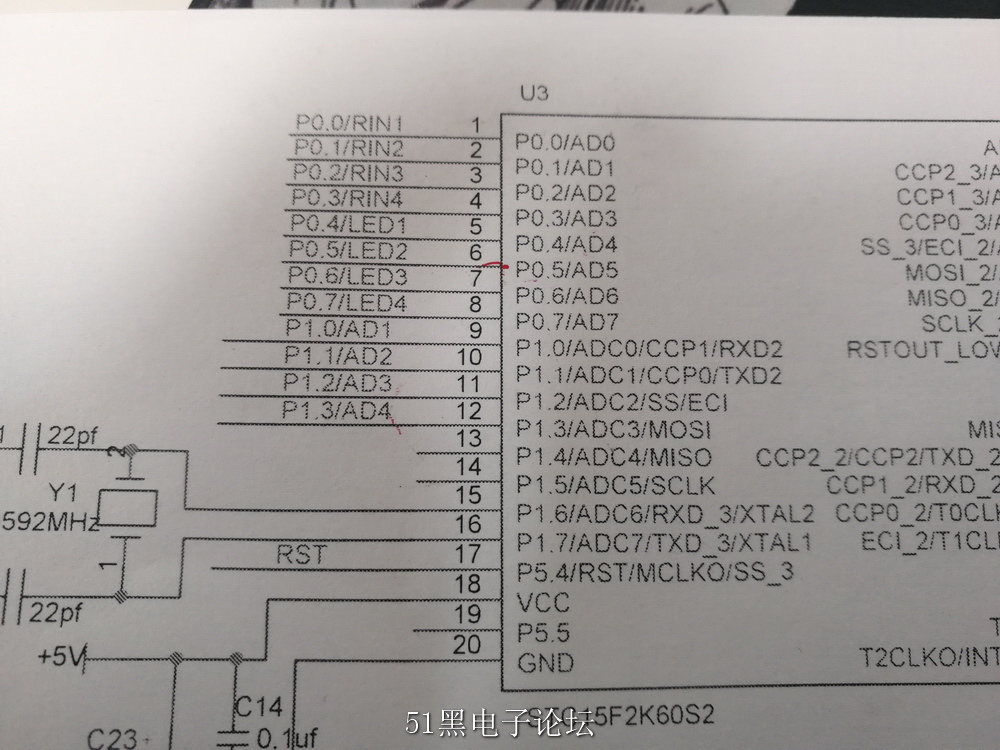

问一下    有四盏灯分别为P0.4;P0.5;P0.6;P0.7四个口      只是让一个亮为什么都亮 #include<stc15.h> sbit led1=p0.4; sbit led2=p0.5; sbit led3=p0.6; sbit led4=p0. ...

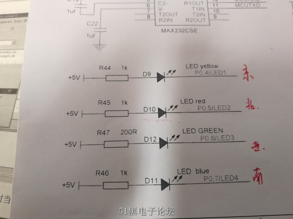

首先要从原理图层面搞清楚什么样的输出有效,此处为输出低电平有效,再者,要清除了解编程软件的规范(如大小写要求);第三从最简单做起以了解细节

P要用大写,头文件改成#include "reg51.h"这个51就行了,还有没有while()循环,而且按你图纸=1是不亮,=0是亮

ID:532564 发表于 2019-5-16 18:20
试试看p0=0x10是不是也都亮?

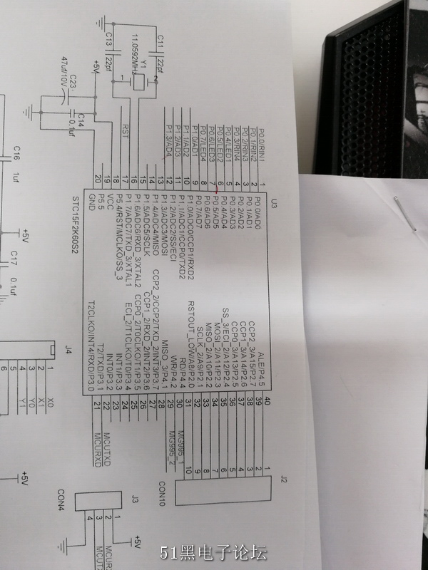

ID:424598 发表于 2019-5-16 06:53
用的什么?开发板还是自制电路?发图上来,看看你led的接线方式
ID:156220 发表于 2019-5-15 20:19
把原理图发来看看,

ID:424598 发表于 2019-5-15 11:29
你确定你的程序能编译通过?
