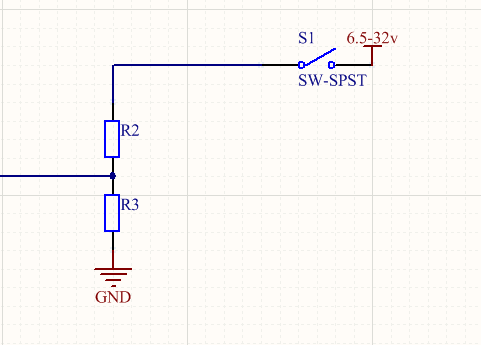

假设接电源15V,芯片最大输入5V

ID:424408 发表于 2019-5-17 19:27
Uo=Vcc*(R3/R2+R3)
ID:511890 发表于 2019-5-17 18:43
U2/U3=IR2/IR3=R2/R3   总电压为15V  U3=5V  --->U2 = 15V - 5V = 10V。---> R2/R3=10/5=2/1
ID:530034 发表于 2019-5-17 17:41
电压等于R3/(R2+R3)

ID:478073 发表于 2019-5-17 16:03
不会就用Proteus仿真,也不存在你再去学中学物理。设定好电压,串好电流表,调一调,算一算,干脆又直接!
ID:446841 发表于 2019-5-17 15:07
U3/U=R3/(R2+R3)
ID:10947 发表于 2019-5-17 15:05
电压变动范围那么大,靠简单的电阻分压不可行。
