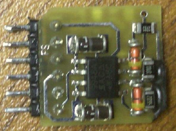

这四个是什么电子元器件?是二极管吗?
查看数: 4017 | 评论数: 8 | 收藏 0
发布时间: 2019-5-16 18:37
左边那一组里面是黑色的上面丝印有个数字1,右边里面是红色的,是不是都是二极管,型号怎么确定呢
ID:446841 发表于 2019-5-17 14:41
把电路图画出来  结合电路分析就知到是什么管子了   实在不行就加个反压如果击穿了就是稳压管  或者是其他什么管子
ID:530977 发表于 2019-5-17 14:04
稳压二极管吧,建议看原理图。
ID:512205 发表于 2019-5-17 13:11
用万能表测一下就知道了,单向导通的就是二极管或稳压管,双向测出来电阻一样的就是电感.....可以找此芯片的应用电路看看就知道了.....
ID:511890 发表于 2019-5-17 12:19
俩黑色的焊盘较大,应该是稳压管,右边的应该是开关管。
ID:176854 发表于 2019-5-17 09:30
是二极管,但是二极管种类也很多,这种封装一般常见的为稳压二极管(1N4733等)、高速开关二极管(1N4148等)。估计这边为高速开关二极管,右边为稳压二极管
ID:149451 发表于 2019-5-17 09:30
是二极管,或是稳压管。这需要爬图看看
ID:123289 发表于 2019-5-17 09:15
你猜的有几分到,型号你可以自己依硬件要求定,不别强调一样。
