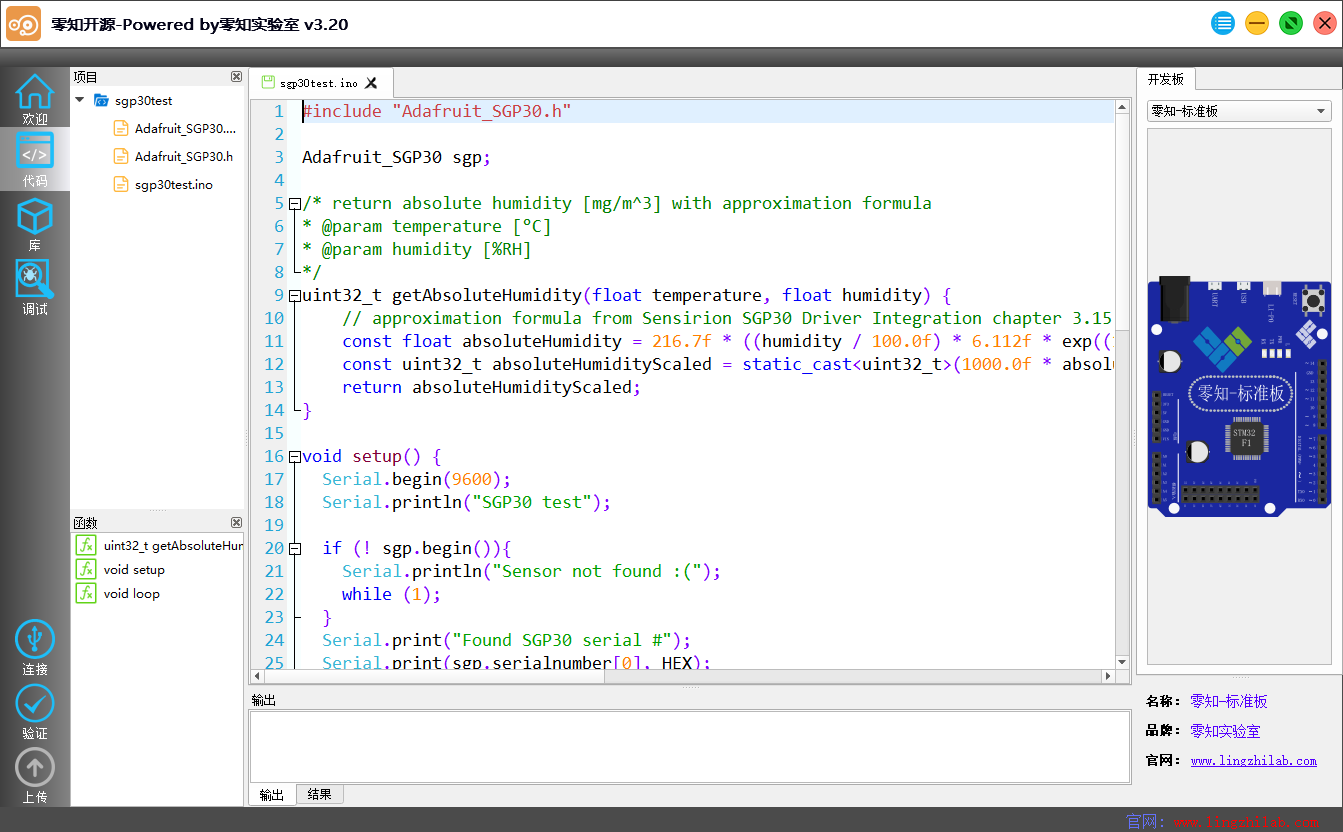

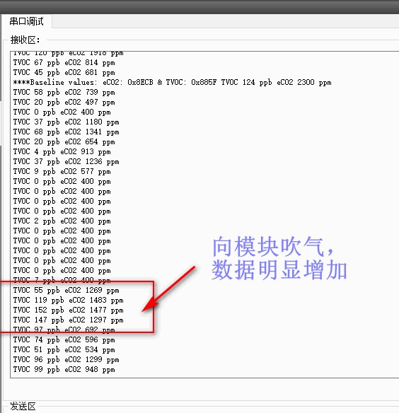

本篇文章中将使用SGP30模块对空气中的VOC和CO2进行监测,获取空气质量状况。 1、说明 MCU:零知-标准板 如果要使SGP30模块获取更精准的数据,可以加入温湿度传感器进行湿度补偿,然后再进行相关数据的采集 ...

为什么CO2和甲醛互干扰那么大,吹气的时候,甲醛传感器数值也会增加,甲醛有的时候,CO2也会增加;
