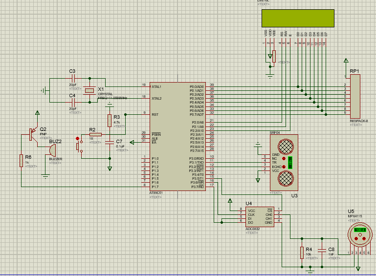

用MPX4115仿真电子秤时,为什么不需要接放大电路?

首先MPX4115是测压力(气压,液压)的不是测力(电子秤),MPX4115输出已达到ADC0832输入电压要求,所以不需要放大电路。
