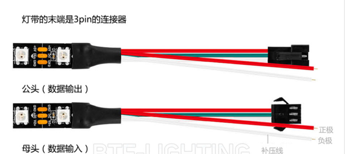

WS2812B有数据红色电源线、绿色信号线、白色地线,多两根:红色电源线和白色地线 需要单根杜邦线和5v 2812B稳压电源吗? 多谢

信号线要做电压转换,随便接哪个引脚,写程序就用哪个脚。
