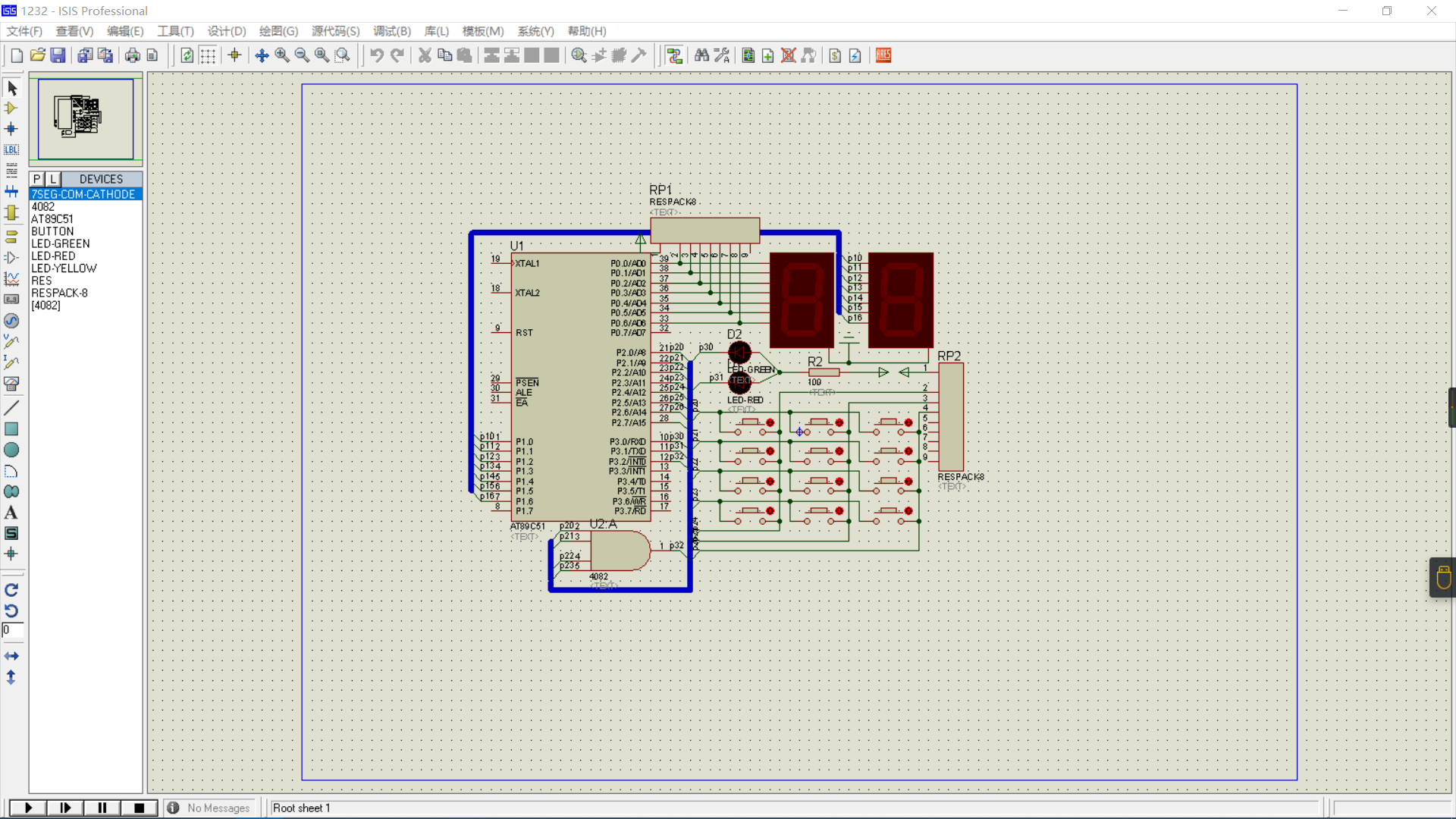

要求如果按下两个按钮单片机控制红灯亮数码管显示FF要怎么搞啊
查看数: 5118 | 评论数: 17 | 收藏 0
发布时间: 2019-5-22 09:44
要求如果按下两个按钮红灯亮数码管显示FF要怎么搞啊 #include <reg51.h> char led_mod[]={0x3f,0x06,0x5b,0x4f,0x66,0x6d,0x7d,0x07,0x7f,0x6f}; char key_buf[]={0xee,0xde,0xbe,0xed,0xdd,0xbd,0xeb,0xdb,0xbb ...

ID:589233 发表于 2019-7-24 09:03
让数码管显示F,设置显示的段选值为0x71(共阴数码管的话),你的代码中没有这个代码,只看到0-9的,char led_mod[]={0x3f,0x06,0x5b,0x4f,0x66,0x6d,0x7d,0x07,0x7f,0x6f,0x77,0x7c,0x39,0x5e,0x79,0x71};表示的是0-9的段选对应,你最好加上A,b,C,d,E,F对应的。

ID:574556 发表于 2019-6-29 14:13
让数码管显示F,设置显示的笔段值为0x71(共阴数码管的话),你的代码中没有看到有这个笔段值对应,只看到0-9的,char led_mod[]={0x3f,0x06,0x5b,0x4f,0x66,0x6d,0x7d,0x07,0x7f,0x6f};,表示的是0-9的笔段对应,你最好加上A,b,C,d,E,F对应的。

ID:544398 发表于 2019-5-29 08:12
suncat0504 发表于 2019-5-28 21:47
让数码管显示F,设置显示的笔段值为0x71(共阴数码管的话),你的代码中没有看到有这个笔段值对应,只看到0 ...
在那个if语句里面,我是单独赋值的没有加到数组里面
ID:517466 发表于 2019-5-28 21:49
我的这个;unsigned char code tab[]={0x3F,0x06,0x5B,0x4F,0x66,0x6D,0x7D,0x07,0x7F,0x6F,0x77,0x7C,0x39,0x5E,0x79,0x71,0x40,0x10};设置的是0-9,A,b,C,d,E,F,-,_这几个字符的
