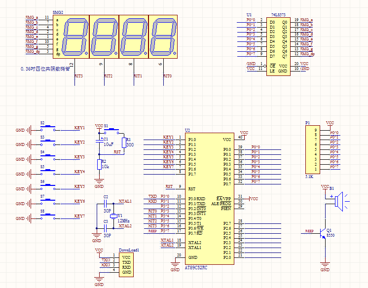

这是我上个月才做的篮球计分器原理图放上面了,程序,pcb,封装,原件库,都在附件。 都是自己的原创,本人已经做出来成品了。没有什么问题!
