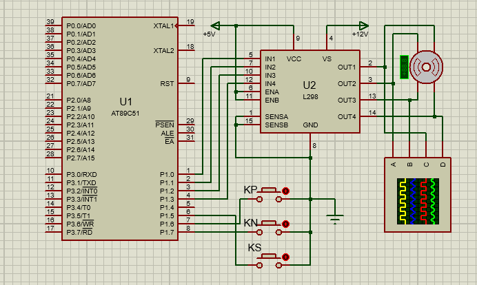

两相步进电机单片机驱动程序

驱动程序: #include<reg51.h> sbit Kp=P1^6; sbit Kn=P1^7; void main() { unsigned char i; unsigned int t; unsigned char r[8]={0xc5,0xc1,0xc9,0xc8,0xca,0xc2,0xc6,0xc4}; P1=0xf0; while(1){ if((K ...

楼主你好,原理图中KS开关在程序中没有提及,起什么作用。
ID:143767 发表于 2020-7-24 16:22
楼主你好,请问你的程序里哪个地方是调节步进电机转速的?谢谢!
