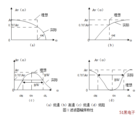

滤波器是对输入信号的频率具有选择性的一个二端口网络,它允许某些频率(通常是某个频率范围)的信号通过,而其它频率的信号受到衰减或抑制,当干扰信号与有用信号不在同一频率范围之内,可使用滤波器有效的抑制干扰 ...

ID:646261 发表于 2019-11-22 10:24
第三种是带通滤波器,笔误了吧。

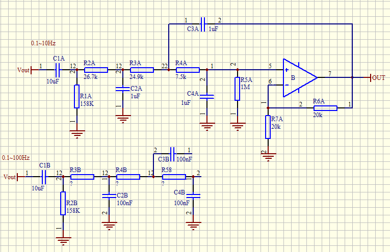

ID:644897 发表于 2019-11-19 13:35
如何算参数,要截止频率100HZ那么R3B  R4B  R5B值怎么算
