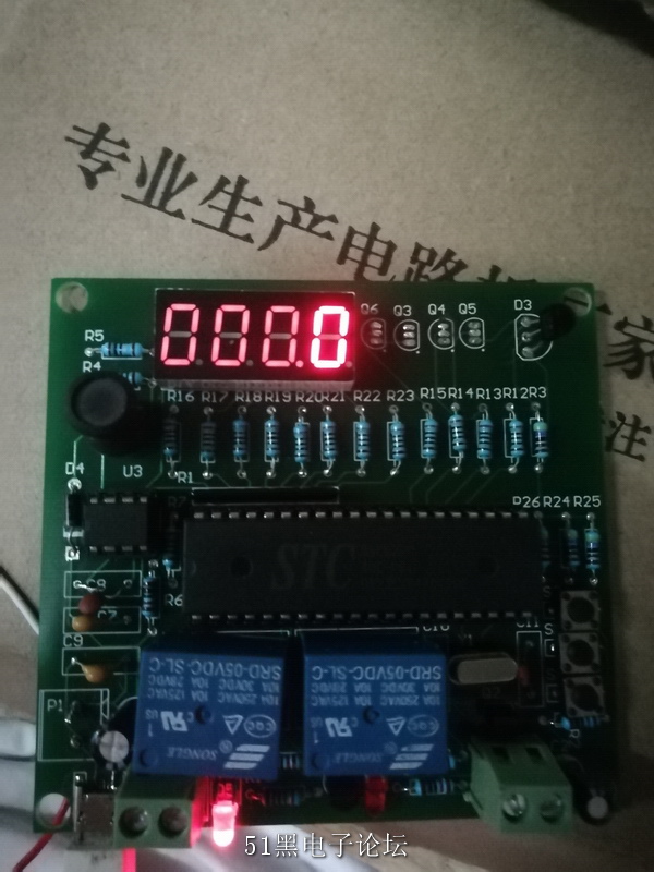

写入的温控程序为什么单片机读不了ds18b20数据显示000.0采用STC89C52RC单片机12M晶振

#include<reg52.h> #include<intrins.h> #include<wendu.h> #define uchar unsigned char #define uint unsigned int sbit key1=P3^4; sbit key2=P3^5; sbit key3=P3^6; sbit led=P3^3; sb ...
ID:520590 发表于 2019-6-12 22:13
可能硬件问题,有接上拉电阻吗
ID:514901 发表于 2019-6-12 21:20
既然仿真没问题,那程序就应该没有多大问题,大概是电路问题,我猜是与DS18B20的IO口没接上拉电阻
ID:445575 发表于 2019-6-11 23:58
仿真软件能读取温度且显示,在硬件电路就出问题了,其他功能都正常
