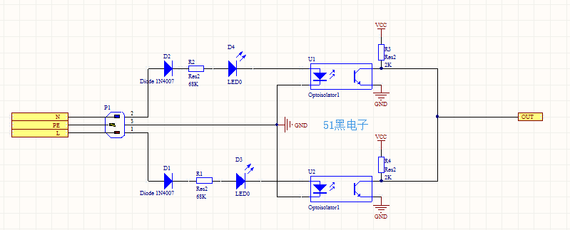

单个IO口检测是否缺地(PE)电路原理图
查看数: 4600 | 评论数: 1 | 收藏 0
发布时间: 2019-6-18 10:39
特别提醒:电阻阻值一定要大,不然流向地线(PE)电流过大会导致跳闸。 输出为持续高电平则为未接地,为脉冲信号则为已接地 注意:此电路仅用于判断是否接地,输出信号不能判断火线零线接反,如果想看零线火线是否 ...
ID:697224 发表于 2021-2-22 15:47
但是这个电路的话,安规过不了。
