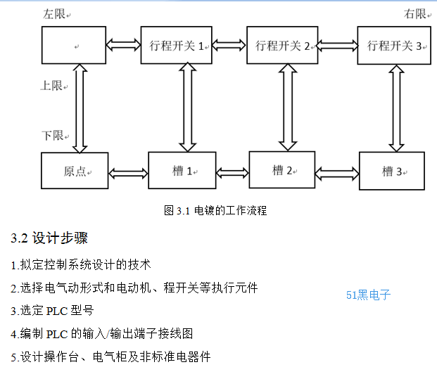

3. 电镀流水线的PLC控制系统设计与分析 3.1设计方案分析 电镀的工作流程,如图3.1:启动——吊钩上升——上限行程开关闭合——右行至 1 号槽上方—— XK1行程开关闭合——吊钩下降进入 1 号槽——下限行程开关闭合 ...
