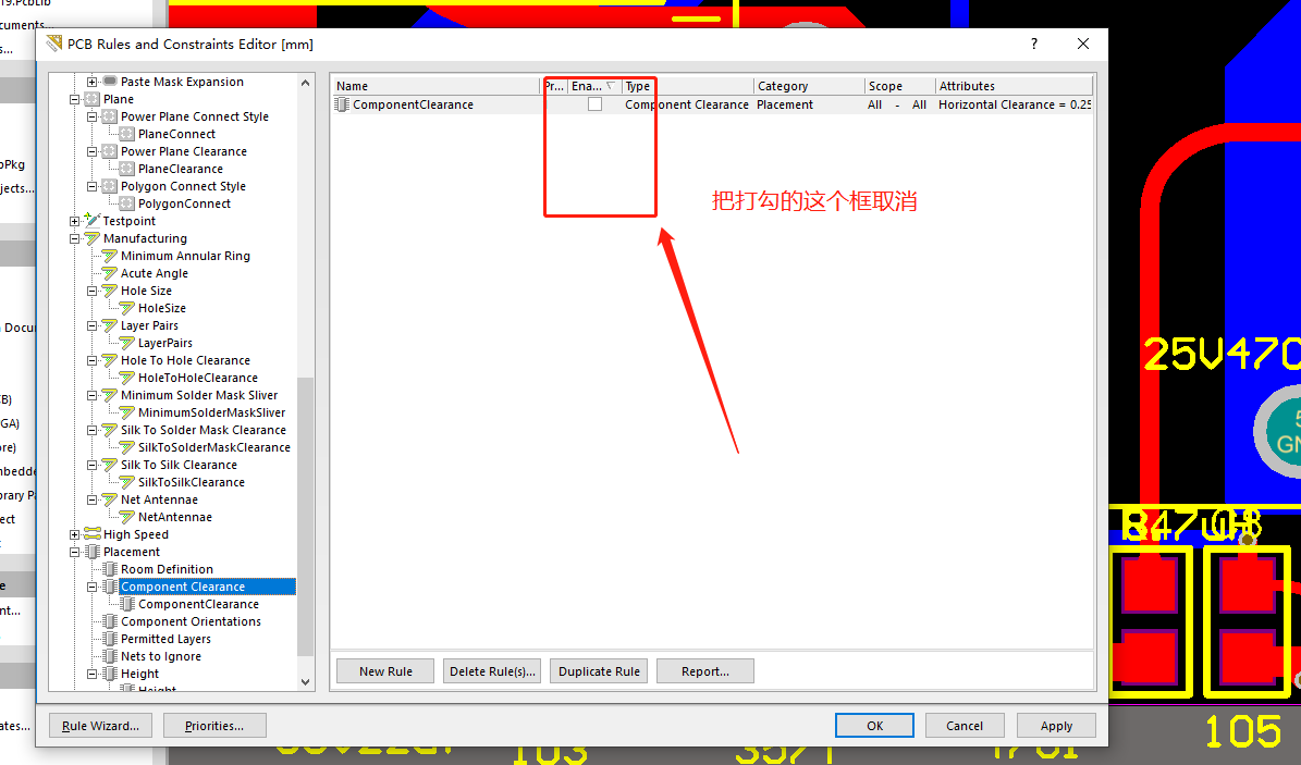

有时候我们布线的时候,有些元器件在上方,这时候如果两个元器件放在一起就会出现规则报错。这是我们应该如何解决呢? 我这里分享这个解决方法,大家一起交流。 1、首先在工具栏里面找到design(设计)栏,然后 ...

是否能指定某些零件,避开规则限制?
ID:662694 发表于 2020-3-20 14:09
快捷键  T+M就搞定
