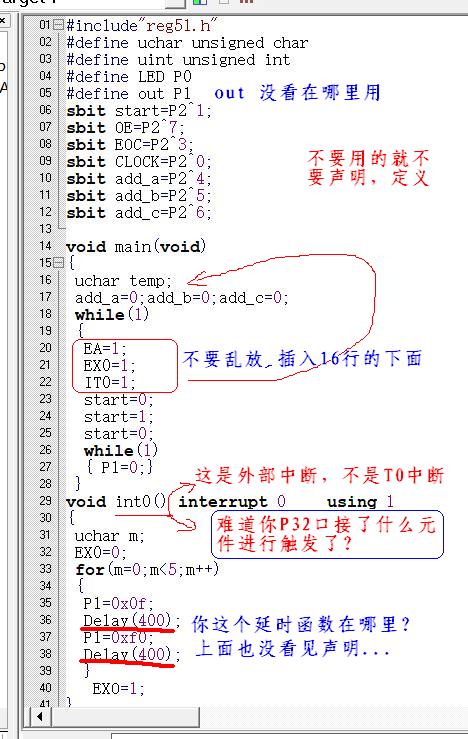

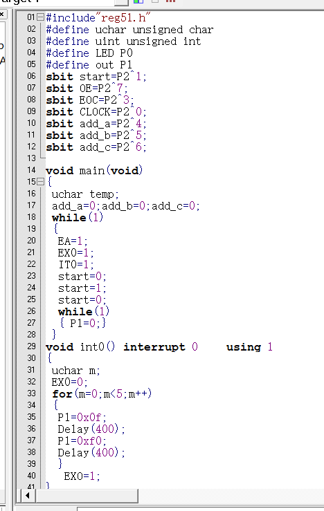

谁能给个正确答案 |

| 看看调用,还有板块内部有没有问题 |

| void 前面的main主程序少了一个} |
