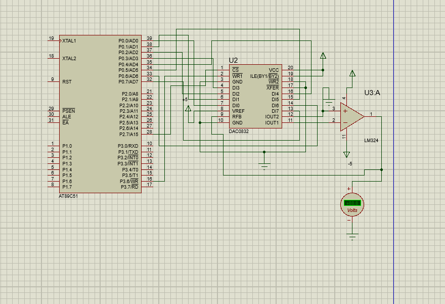

用DA0832想输出一个稳定的电压,不知道哪里有问题(Proteus仿真)
ID:567768 发表于 2019-6-21 16:38
输出不了模拟量

ID:388197 发表于 2019-6-21 13:25
没用过DAC0832,不过你运放开环了,输出只会在运放电压上下轨跳变,应该是输出不了模拟量的.
