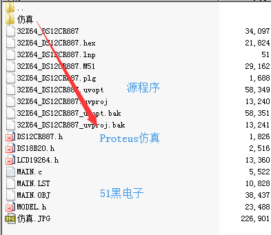

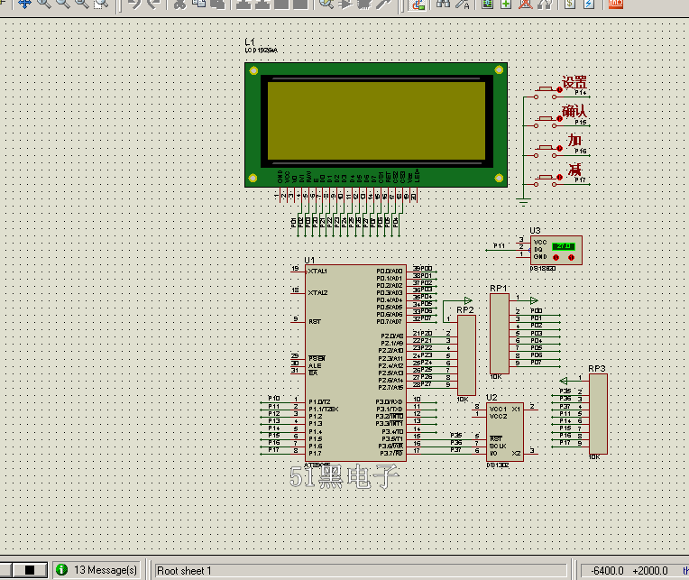

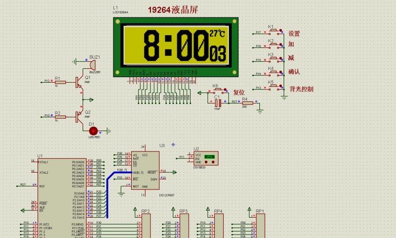

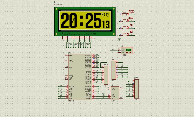

弄了个简单的19264液晶时钟,采用大数字显示,用DS1302和ds12cr887时钟芯片,分别两个对应程序。只有时、分、秒和温度显示。 仿真原理图如下(proteus仿真工程文件可到本帖附件中下载)

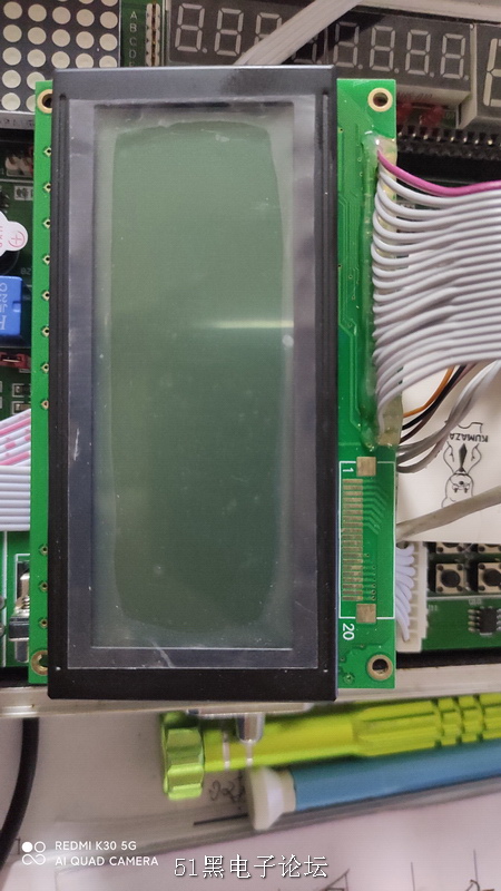

兄弟,你仿真的液晶屏可以显示吗,怎么我的液晶屏没反应
好像自带的hex 可以运行,自己编译生成的新的hex就行运行不了,估计源程序有问题

仿真程序可以,实物运行没反应。实物运行可以,仿真程序不行。我早试过了,就不知道问题在哪里?

无论怎么搞,实物白屏。

也没显示,是CSA & CSB 两个片选,二拾淘回来的

仿真到是可以运行,可是做好的实物却是什么都不显示,难道数据口D0-D7只能P2.0口?读写选片只能P0.1口???我就改了下端口,这就不显示了,是不是液晶屏驱动程序的问题???我的是JXL19264-1液晶屏,听说要什么 NT7107C 控制器 、、、、求解啊@@@@

我用的Proteus8.8   仿真不显示   把显示模块从左上角移动到原点   显示!!!
