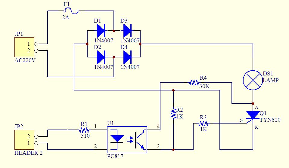

第一次弄可控硅电路,遇到问题,请教一下,如图示: 1、按电路中的参数测试到时光耦是可以控制DS1输出,但是在Q1上有约45V的电压,DS1上有160V的电压,显然是不对。 2、去掉R3,并短接,则DS1上直接有140多V的电压 ...

谢谢各位的热情回复,先说明一下,后级主要是控制的是高压LED灯带,所以整流了,也采用了单向可控硅,从大家的分析中,应该是光耦的耐压问题,已购买了MOC3041、MOC3052光耦来测试一下

并联电阻分压也能解决问题,但不如并联稳压管方便实用。并联电阻必须计算接近峰值电压的高压分压,这样低压时难免对触发电流有影响。稳压管可以在宽范围内确保稳定的触发电流
ID:491875 发表于 2019-6-28 18:23
Alan_zcb 发表于 2019-6-28 16:55
1.按照参数接好电路通电DS1有电压是应为,PC817的输出已经击穿(输出耐压35V),为什么DS1上面只有160V原因 ...
817应该是在电压过零后电压上升到大于40V左右才能击穿,也就是对电压进行一定的移相操作!相当于可控硅调压作用,所以电压有所降低。可控硅并不是完全导通状态
ID:332444 发表于 2019-6-28 17:54
另外控制光藕要有交流电过零检测
ID:332444 发表于 2019-6-28 17:52
修改了一下电路解法即把光藕的4和3脚并联在电阻上,计算好光藕并联电阻的电压就好,用光藕短路控制可控硅,因此控制的方式发生了改变.

1.按照参数接好电路通电DS1有电压是应为,PC817的输出已经击穿(输出耐压35V),为什么DS1上面只有160V原因在于R4太大,
ID:491875 发表于 2019-6-28 16:52
要使用PC817也行,只要在PC817的4脚与Q1的K 之间接一只6至20V的稳压管降低PC817的承受的耐压就可以了
ID:10947 发表于 2019-6-28 16:47
好像光耦PC817的耐压只有几十V吧?怎么能用在220V的场合呢
ID:491875 发表于 2019-6-28 16:10
由于U1初级光敏三极管的耐压不够,被击穿触发Q1导通。
ID:491875 发表于 2019-6-28 16:06
PC817不适合应用在这里,耐压不够,可以考虑使用MOC3041等光耦
