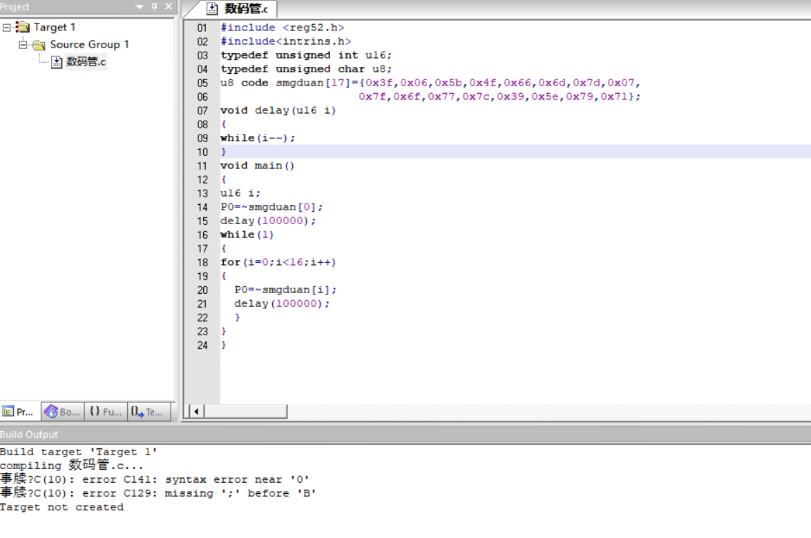

大佬可以帮我看看这是怎么回事么

谢谢大家,我复制了重新建了一个工程就可以了,谢谢
ID:207421 发表于 2019-6-29 21:13
楼上正解,u16 i   延时函数 100000  就超出范围值了
ID:213173 发表于 2019-6-29 09:38
就图片可见部分没有明显错误,只是延时函数的参数100000已超出unsigned int 数据类型的上限65535。查错需要用原码。
ID:568565 发表于 2019-6-29 07:31
如果按楼上说的不行的话看看把文件名改成英文的试试呢
ID:574343 发表于 2019-6-28 22:39
分号后面是不是有什么看不见的垃圾字符,把上一行后面的空格全删掉
ID:540313 发表于 2019-6-28 18:55
总是有错误
