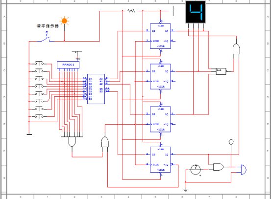

初学Multisim请问这个图哪有问题,仿真不显示 求帮助
查看数: 2373 | 评论数: 2 | 收藏 0
发布时间: 2019-7-4 21:17
图是照着网上的电路图画的
ID:401564 发表于 2019-7-5 10:30
电路中有一个VCC在里面的,有的元件默认是VCC或者是VDD
所以,不管这元件有没有VCC和VDD,你都点一个VCC和VDD放在仿真电路中,可以是不接到任何元件上,但一定要有
ID:94031 发表于 2019-7-5 09:11
一般数码管4根线控制不了。
