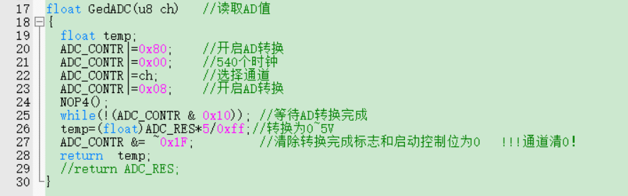

51单片机ADC代码,可直接调用
查看数: 3177 | 评论数: 4 | 收藏 0
发布时间: 2019-7-7 16:36
可直接调用!!! 设置ADC.C中,11行的P1ASF,改变测量的引脚,可多路一起测量
ID:499701 发表于 2019-7-18 16:54
很好,正需要,谢谢
ID:585490 发表于 2019-7-18 15:24
51单片机自身不带ADC需要外接ADC芯片
ID:580104 发表于 2019-7-18 12:04
谢谢,学习了。
ID:410674 发表于 2019-7-18 08:42
如此简单?
