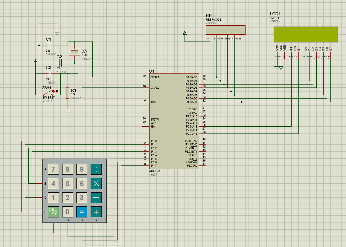

单片机实现4*4矩阵式键盘计算器源程序+Proteus仿真
查看数: 6184 | 评论数: 3 | 收藏 0
发布时间: 2019-7-10 09:07
以AT89C51单片机为核心实现一个4*4矩阵式键盘计算器,该计算器可以实现基本加减乘除功能,并且用LCD显示键盘输入数和运算符号。
ID:684220 发表于 2020-1-10 13:52
开关都没有实现!坑比!大家别下载!
ID:732342 发表于 2020-5-9 22:26
挺好的,有参考价值  想问问楼主他的工作原理是是吗
ID:657661 发表于 2019-12-7 09:38
请问还能实现十进制和二进制互相转换吗
