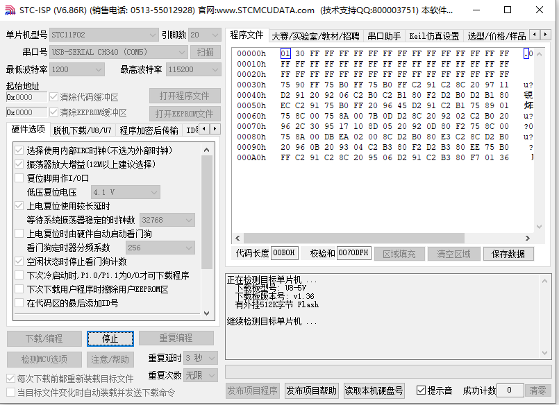

win10,U8编程器,无法下载程序,显示检测单片机,如图

我的问题是没有冷启动导致的,昨天通用的问题解决了

还有,目标机未做冷起动。
ID:123289 发表于 2019-7-11 10:00
设置不正确:芯片型号、串口号、U8选项不当、下载线联接不正确……
ID:532273 发表于 2019-7-11 09:30
首先,点击检测MCU选项,看能否正确检测到MCU的型号!如果不行,那就检查以下几项:1.单片机RXD/TXD有没有接错 2.通过右键我的电脑-管理,查看U8所在的COM口与烧录程序上显示的是否一致 3.重新拔插试试
ID:170318 发表于 2019-7-10 22:58
已经升级,用新的版本试试
ID:96682 发表于 2019-7-10 22:49
系统能识别到 U8 编程器,问题是软件设置不当还是与目标单片机有关引起的就不晓得了
ID:541967 发表于 2019-7-10 18:29
有没有遇到过类似情况的?
