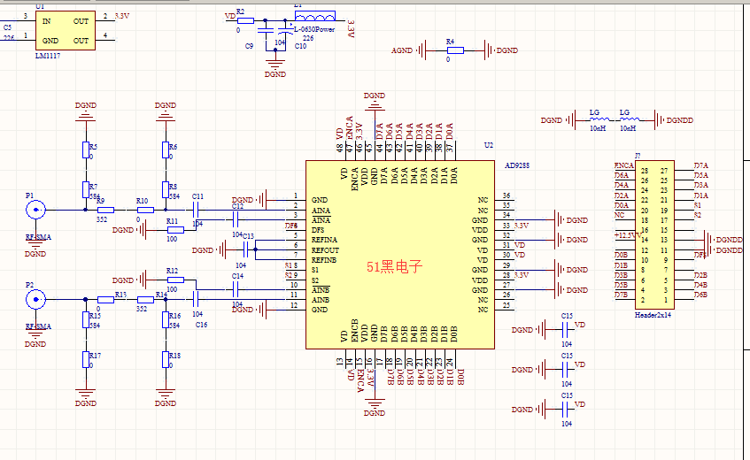

AD9288电路原理图 带前级衰减可以扩大量程,引入了可预测误差

此为我为全国电子设计大赛设计的ADC,带前级衰减可以扩大量程,引入了可预测误差。

ch8822 发表于 2021-4-15 21:36
这个电路有问题,差分输入的共模参数不对,会失调。
能详细说说吗?想知道
