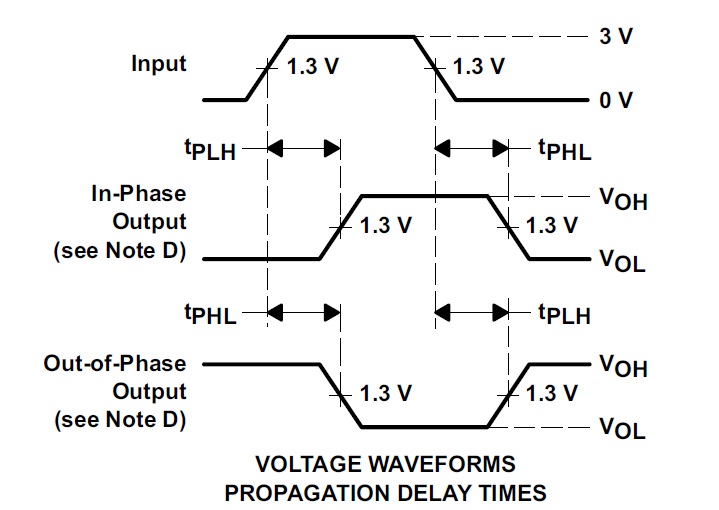

74ls245芯片tpLH,tphl,PD分别是什么意思,还有下面的参数如“8ns”
查看数: 6314 | 评论数: 3 | 收藏 0
发布时间: 2019-7-12 23:19
请问tpLH,tphl,PD分别是什么意思,还有下面的参数如“8ns”
ID:207421 发表于 2019-7-13 10:22
它是说,两个时序,上升沿(一半)与下降沿(一半)之间所用的时间
mW 不就是所耗功率么
官方手册都有的哦
仔细看看
ID:155507 发表于 2019-7-13 10:52
tpLH     输入传播延迟时间,低电平到高电平输出
tpHL     输入传播延迟时间,高电平到低电平输出
PD       功耗
8ns    8纳米秒
