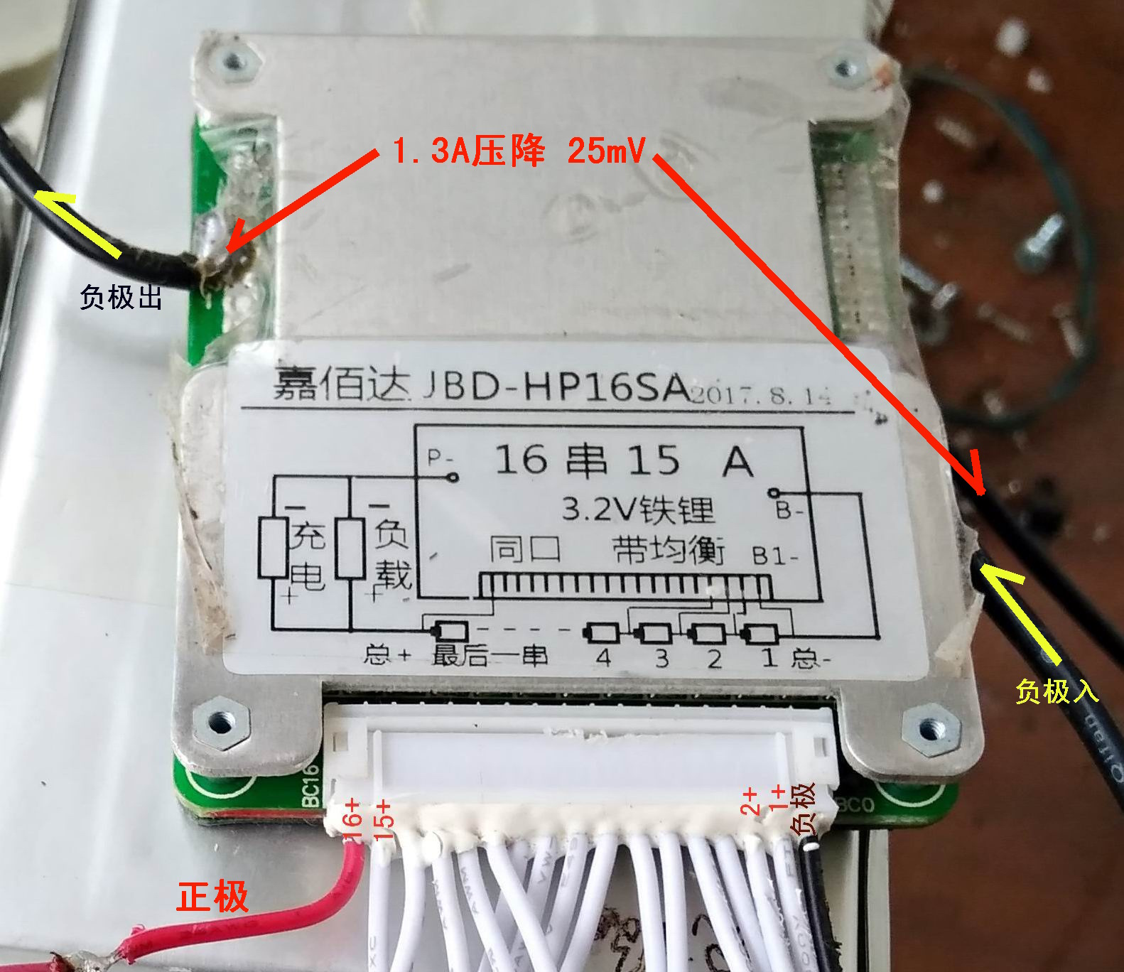

我想把这个保护器当12串铁锂电池用可以吗?
查看数: 1883 | 评论数: 4 | 收藏 0
发布时间: 2019-7-16 13:05
多余的取样线怎么处理?
ID:420836 发表于 2020-10-31 09:47
重新设计可能比购买相同数量的电池花费更多。
ID:639666 发表于 2020-10-30 16:27
不可以空置任意一条控制线,否则不能正常工作。你有能力,可以改板子的电路,用在4到15串都可以。
ID:460466 发表于 2019-7-18 08:03
wc86110 发表于 2019-7-16 19:24
把输出电压改小不就好了么,要是均衡充那路电流太小不是得充到猴年马月才满?
没有这么多组电池怎么办?多余的取样线怎么处理?
