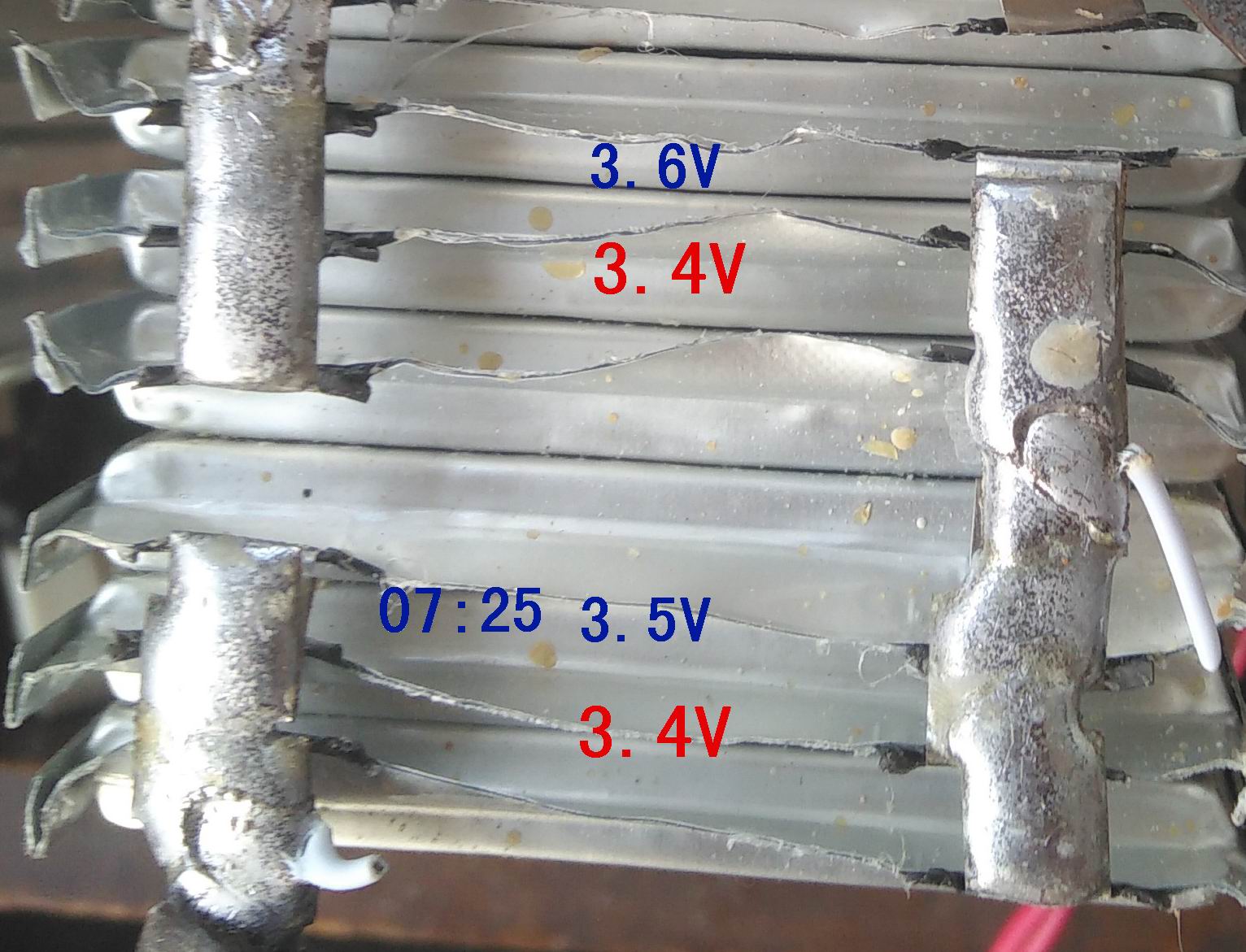

铁锂电池的电极引出端(镍片?)是如何焊锡的?
查看数: 9879 | 评论数: 6 | 收藏 0
发布时间: 2019-7-18 17:07
为什么用一般电烙铁焊不上锡?
ID:727683 发表于 2020-5-12 12:50
镊转铝,或电阻焊
ID:573804 发表于 2019-7-21 20:00
引出端要刮干净才可以焊
ID:573025 发表于 2019-7-21 13:02
用小刀刮一下或者打磨一下,再配合焊锡膏也是可以焊上的 ,温度要够
ID:460466 发表于 2019-7-21 11:50
氯化锌可以吗?
ID:524818 发表于 2019-7-19 21:25
只能用焊锡膏
ID:96682 发表于 2019-7-19 01:25
好多特殊金属都得上药水/膏后才能焊接
