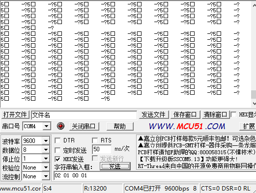

用虚拟串口在proteus中用,然后发现串口调试助手中出现的全是乱码,哪位大神帮忙解决

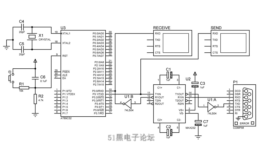

大佬,大佬,真的好了,想问一下为啥要加这个啊
emmm很久没来看了。之前也遇到同样问题,搜到这个解决方法时候,好像是说Protues内部自身的一些问题啊哈哈哈。实际电路是不需要这个俩非门的~

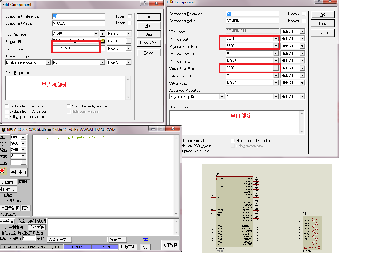

程序没问题,发送数据,收到i get

proteus里的单片机晶振是11.0592MHz吗

Flywithliye 发表于 2019-7-20 12:18
像下图这样,在R1OUT和T1OUT上加两个“非门74LS04”,应该就没有问题了。

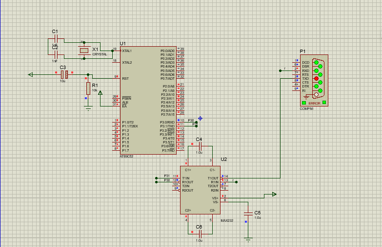

wc86110 发表于 2019-7-20 13:05
仿真图中串口与单片机这样的接法是不可能正常通讯地
大佬,那该怎么接呢,我看的书是这的接的

程序没问题,发送数据,收到i get
