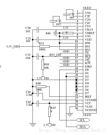

Spi.h
#define OLED_CMD 0   //命令声明
#define OLED_DATA 1 //数据声明
#define OLED_CLK         PAout(4)        // CLK时钟         d0
#define OLED_MOSI         PAout(3)        // MOSI                d1
#define OLED_RST         PAout(2)        // RET复位        ret
#define OLED_DC          PAout(1)        // 命令|数据        dc        (0表传输命令1表传输数据)
void OLED_SPI_Init(void); //配置MCU的SPI
void SPI_WriteByte(uint8_t addr,uint8_t data); //向寄存器地址写一个byte的数据
void WriteCmd(unsigned char cmd); //写命令
void WriteDat(unsigned char data); //写数据
