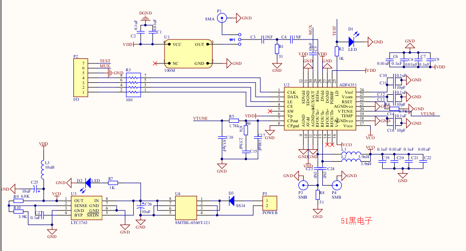

ADF4351锁相环电路原理图如下:

你这不是康威的adf4312原理图吗
