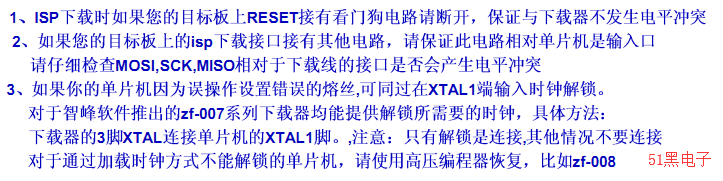

对于 isp 下载器,下载芯片失败一般有以下几种原因: 1,  连接接线错误。 2,  ISP 接口电路下载器接口电路电平冲突,这个是许多初学者极容易犯得错误 3,  芯片熔丝设置的有 ...
