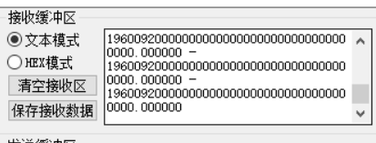

STC15单片机测频率,程序有问题,求大神帮忙查查问题
查看数: 2805 | 评论数: 2 | 收藏 0
发布时间: 2019-8-7 16:25
用STC15单片机测频率,但是得到的数值很奇怪,自己查不出毛病,希望大神能帮帮忙找找问题,比较急。。拜托
ID:433107 发表于 2019-8-26 10:52
MY黄土高坡 发表于 2019-8-8 14:48
程序逻辑错误  正确的应该是这样的
关闭定时器中断,打开外部中断
我的思路不是这样的
我是用定时器定时一个特定时间,然后计数在该时间段内产生的脉冲。
我感觉我这个代码应该是串口函数出问题了,一发送比较大的浮点型数字用文本模式好像接收不到。
这个问题我不知道怎么解决。
ID:597048 发表于 2019-8-8 14:48
程序逻辑错误  正确的应该是这样的
关闭定时器中断,打开外部中断
外部中断检测到上升沿以后,打开定时器中断计数
继续检测外部中断,第二次检测到上升沿中断以后,停止定时器中断,读取当前计数器的值,计算频率,关闭定时器  在开始第二次检测
