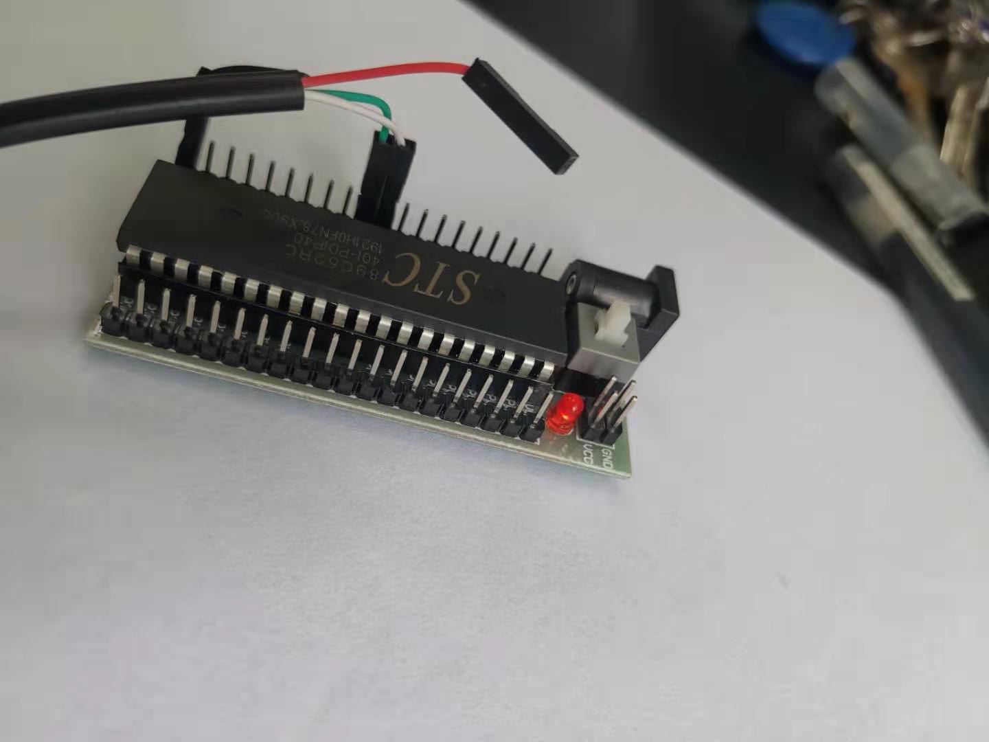

第一次碰单片机 准备烧录 但是发现 不接VCC  灯都亮了 用的FT232RL 芯片是STC89C52RC

你需要rx接tx tx接rx 5v接单片机VCC(右上) GND接单片机GND(左下)
ID:307020 发表于 2019-8-11 16:54
STC官网查下资料,有关于加隔离二极管的具体方法
ID:437615 发表于 2019-8-9 11:37
RXD,TXD数据线上的电,要下载你还是要插上5V电源
ID:282095 发表于 2019-8-9 09:27
VCC GND  TCK  DAT这四条线对应的端子看看是否存在连接错误的问题
ID:524818 发表于 2019-8-9 08:58
有可能是线插错了,或者你的FT232RL模块RXD,TXD没有隔离二极管,电流加到单片机上了
ID:399417 发表于 2019-8-9 08:18
要接5V电源
