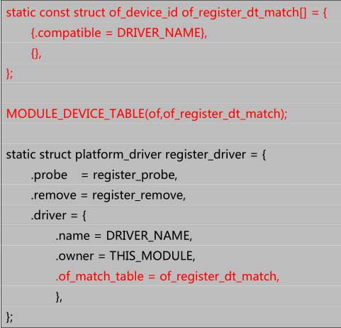

本文档主要讲解在迅为iTOP-iMX6Q/D/PLUS 开发板的设备树内核(4.1.15)源码中,设备树注册 驱动和非设备树的类似。 1 注册驱动源码分析 设备树的内核驱动中,platform_driver 结构中增加了“of_match_table”,在 ...
