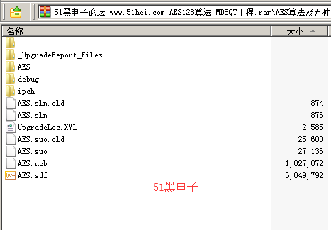

给大家分享一个AES和MD5的加密算法C语言程序
查看数: 4842 | 评论数: 2 | 收藏 2
发布时间: 2019-8-14 22:57
以前给汽车开发ECU软件,他们安全算法要求使用MD5和AES128算法,搞了很长时间,最后终于搞定,给大家分享一下两种算法的源码,AES是VS的工程,MD5是Qt上我做测试的工程,可以用在软件加密和解密上的,大家有需要的可 ...

鹏博士PBs 发表于 2019-8-15 11:12
没太明白 可以再详细一些吗
比如MD5算法,代码中有个函数是MD5CalculateDigest(unsigned char *digest, unsigned char *src, unsigned int len)
src是你要加密的数据,digest是加密后的数据,len是数据长度
AES是完整的工程,直接可以使用,里面有AES的五种模式,我只用过ECB模式的,算是常用的一种模式,别的也没有试过。
